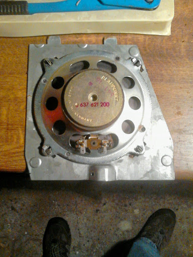

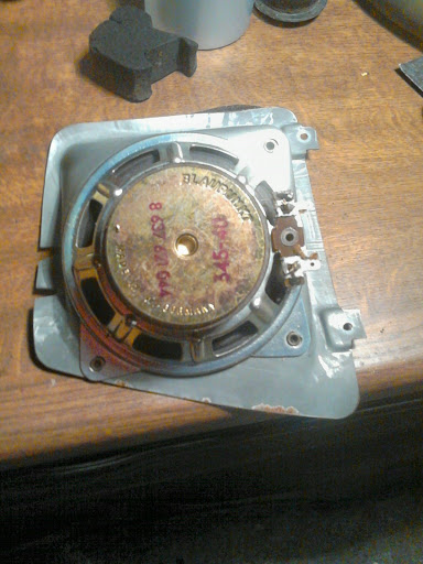

    Sagt mal, haben die eigentlich damals bei Opel getrunken :oops: ??? So was habe ich noch nie gesehen...
    Nachdem ich mir nun zu meinem Geburtstag ein Paar 10 cm Lautsprecher für das Armaturenbrett gewünscht hatte, wollte ich die Dinger heute mal verbauen...und was war: Pustekuchen war...
    Auf der Fahrerseite sitzt ein 10 cm Lautsprecher in einem eigens vorgefertigten Blechträger eingenietet. Der Träger ist links von der Tachoeinheit verschraubt...
    Auf der Beifahrerseite ist der Lautsprecher mit Blechösen in einem Formblech befestigt...und es ist..............tata.......ein 13er Lautsprecher! Den konnte ich so gerade unter dem Blechträger über dem Handschuhfach rausfummeln...
    Jetzt stehe ich da....zum Glück passt links auch ein 13er Lautsprecher rein. Aber genau wie hinten darf auch der nicht zu hoch bauen, damit er rechts wieder durch den Schlitz passt.
    Hier mal Bilder:
    Links:
    Rechts:
    Habt ihr da schon mal was umgebaut????

Dienstag, 09. Februar 2016, 21:44:36
  • Hallo Michael,
    gleich vorweg...ich hab keine Ahnung! :lol:
    Aber danke für die Bilder. Jetzt weiss ich was sich hinter dem hermetisch verschlossenen Armaturenbrett so versteckt! Ob die Opelaner was getrunken haben? Wahrscheinlich...entweder zu wenig oder das falsche...oder es hat sich jemand einmal den Spass erlaubt Dich zu ärgern, und den 13cm Lautsprecher nachträglich reingefummelt. Ich "vermute" mal, dass die Nietversion original ist, und die Klammervariante "gebastelt". Aber ist reine Vermutung. Zumindest hast Du jetzt eine Maßvorgabe für Ersatz.
    Aber meine Frage, die sich daran anschliesst: welche "Marke" verbaut man denn heutzutage, ohne einem Etikettenschwindel aufzusitzen?
    Viel Erfolg bei der weiteren akustischen Verbesserung! :P

Dienstag, 09. Februar 2016, 22:07:27
  • Servus mein Freund
    Danke für Deine mitfühlenden Worte...muss wohl im Fachgeschäft mal mit zwei Packungen in der dunklen Ecke verschwinden und dann aus zwei mach eins machen. Und dann kann ich ja dem Nächsten den Tip geben, dass in dem und dem Laden noch ein einziges Lautsprecherset im Format 10 zu 13 steht!!!!!!!
    Gebastelt sieht es eigentlich nicht aus, denn alle Trägerbleche sind vorgeformt, passgenau und vor allem mit dem schwarzen, blickdichten Stoff und einer schmalen Stoffwurst gegen Vibrationen bestückt...
    Werde mal den Guhru fragen, ob er das schon mal gesehen hat.
    Es wird bestimmt eine Lösung geben....

Samstag, 12. März 2016, 23:08:53
  • So Mädels...es sitzt...
    Vorne musste ich auf der rechten Seite nur die Box in die vorhandene Aufnahme einsetzen und dann unter dem Armaturenbrett festschrauben...
    Links habe ich die Aufnahme "zersägt" und das linke Stück mit der "Nase" angepasst. Nur mit zwei Schrauben neben der Tachoeinheit war das alles zu labberig...
    Und dann passte es auch auf Anhieb....puh...
    Hinten war es etwas einfacher. Die Einbautiefe der Zweiwege-Komponenten war natürlich von Opel 1983 noch nicht eingeplant...also musste ich hier und da etwas wegnehmen ...dann sah es so aus:
    Mit Lautsprechern dann so:
    ...und am Ende für alle Originalos (hallo Holger ;) ) dann so:
    Vielleicht kann jetzt der Ein oder Andere mit diesen Basteltips was anfangen.
    Bis dann denn
    Michael
